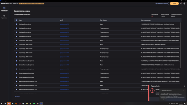

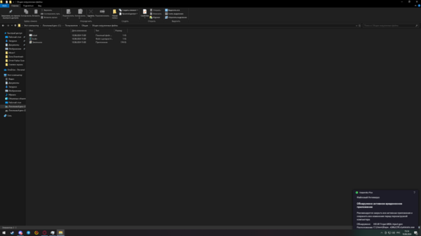

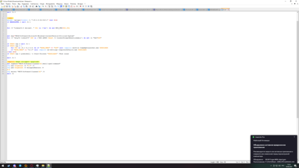

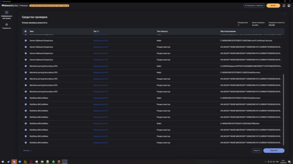

Ressos Опубликовано 8 июня Share Опубликовано 8 июня Касперский удаляет по несколько раз на дню Ссылка на комментарий Поделиться на другие сайты More sharing options...
Ressos Опубликовано 10 июня Автор Share Опубликовано 10 июня (изменено) После удаления батники всё равно падают в системный диск и при сканировании другой прог. выдаёт информацию что прописался якобы в реестре,но при помещении в карантин всё равно не помогает,но батники при нахождении файлов в карантине по крайней мере не падают на диск CollectionLog-2024.06.10-15.05.zip Изменено 10 июня пользователем Ressos Ссылка на комментарий Поделиться на другие сайты More sharing options...

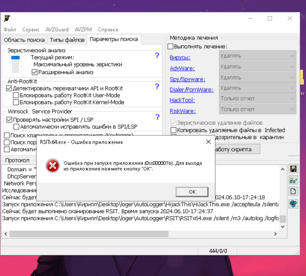

Sandor Опубликовано 10 июня Share Опубликовано 10 июня Здравствуйте! Закройте все программы, временно выгрузите антивирус, файрволл и прочее защитное ПО. Выполните скрипт в AVZ (Файл - Выполнить скрипт): begin ExecuteFile('net.exe', 'stop tcpip /y', 0, 15000, true); ClearQuarantineEx(true); TerminateProcessByName('c:\program files\wproxy\winproxy\winproxy.exe'); QuarantineFile('c:\program files\wproxy\winproxy\winproxy.exe', ''); QuarantineFile('C:\ProgramData\joke-staff\bin.exe', ''); QuarantineFile('C:\ProgramData\MicrosoftTool\current\Microsoft.exe', ''); QuarantineFile('C:\Users\Кирилл\AppData\Local\Programs\7cb4d19570a66f\0acedd688d.msi', ''); QuarantineFile('C:\Users\Кирилл\AppData\Roaming\Microsoft\SystemCertificates\My\CRLs\ComSvcConfig.exe', ''); DeleteSchedulerTask('BfeOnServiceStartTypeChange'); DeleteSchedulerTask('csv-export-S-1-5-21-2531719061-2579452323-3826852713-1001'); DeleteSchedulerTask('DobeDiscovery'); DeleteSchedulerTask('Symantec Endpoint Protection\Symantec Endpoint Protection Autofix'); DeleteSchedulerTask('Symantec Endpoint Protection\Symantec Endpoint Protection Error Analyzer'); DeleteSchedulerTask('visible-unlike'); DeleteSchedulerTask('WProxy\WinProxy'); DeleteFile('c:\program files\wproxy\winproxy\winproxy.exe', ''); DeleteFile('C:\Program Files\WProxy\WinProxy\WinProxy.exe', '64'); DeleteFile('C:\ProgramData\joke-staff\bin.exe', '64'); DeleteFile('C:\ProgramData\MicrosoftTool\current\Microsoft.exe', '64'); DeleteFile('C:\Users\Кирилл\AppData\Local\Programs\7cb4d19570a66f\0acedd688d.msi', '64'); DeleteFile('C:\Users\Кирилл\AppData\Roaming\Microsoft\SystemCertificates\My\CRLs\ComSvcConfig.exe', '64'); CreateQurantineArchive(GetAVZDirectory + 'quarantine.zip'); ExecuteSysClean; ExecuteWizard('SCU', 2, 3, true); RebootWindows(true); end. Компьютер перезагрузится. Для повторной диагностики запустите снова AutoLogger. Прикрепите новый CollectionLog. Ссылка на комментарий Поделиться на другие сайты More sharing options...

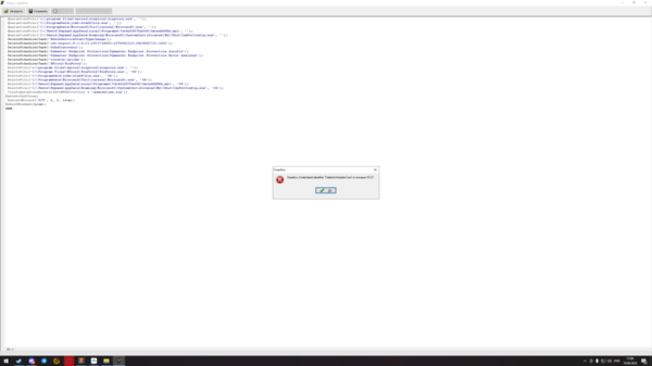

Ressos Опубликовано 10 июня Автор Share Опубликовано 10 июня Ошибка: Undeclared indentifer: "DeleteSchedulerTask" в позиции 10:21 Разобрался CollectionLog-2024.06.10-17.24.zip При повторной проверки ,первая открывшиеся программа при завершении выдала данную ошибку только. После чего запустилась вторая и отсканировала В прошлый раз было тоже самое ,я думаю так и задумано ) Ссылка на комментарий Поделиться на другие сайты More sharing options...

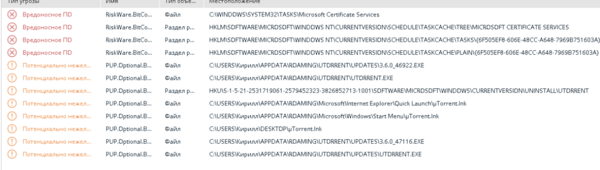

Ressos Опубликовано 12 июня Автор Share Опубликовано 12 июня Батники более не появляются,касперский не ругается,просканирую систему той программой,которая нашла проблемные зоны.А так заранее благодарен предоставленной помощи.(огромное восхищение от вашей работы) Выдаёт файлы,но они себя никак не проявляют,так что думаю всё хорошо,имею ввиду первые 4 1 Ссылка на комментарий Поделиться на другие сайты More sharing options...
Sandor Опубликовано 13 июня Share Опубликовано 13 июня Те четыре позиции с пометкой "Вредоносное ПО" удалите. Перезагрузите компьютер и проверьте будут ли они снова обнаружены. Если не будут, в завершение: 1. Переименуйте FRST.exe (или FRST64.exe) в uninstall.exe и запустите. Компьютер перезагрузится. Остальные утилиты лечения и папки можно просто удалить. 2.Загрузите SecurityCheck by glax24 & Severnyj, сохраните утилиту на Рабочем столе и извлеките из архива.Запустите из меню по щелчку правой кнопки мыши Запустить от имени администратораЕсли увидите предупреждение от вашего фаервола или SmartScreen относительно программы SecurityCheck, не блокируйте ее работуДождитесь окончания сканирования, откроется лог в блокноте с именем SecurityCheck.txtЕсли Вы закрыли Блокнот, то найти этот файл можно в корне системного диска в папке с именем SecurityCheck, например C:\SecurityCheck\SecurityCheck.txtПрикрепите этот файл к своему следующему сообщению. Ссылка на комментарий Поделиться на другие сайты More sharing options...
