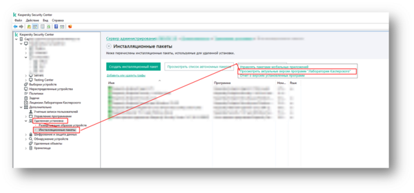

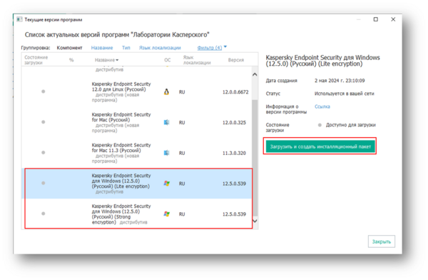

В KSC необходимо подготовить пакет для установки последней версии продукта. Для этого необходимо его загрузить в разделе Инсталляционные пакеты
В зависимости от модуля шифрования выбираете необходимый пакет

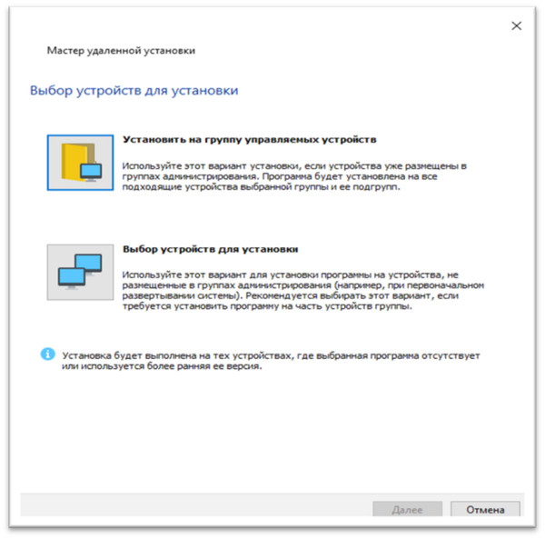

Один из методов это, удаленная установка. Для этого правой кнопкой мыши по загруженному продукту выбираем Установить программу
Далее проходите по мастеру в зависимости от вашей задачи: Установка на новые узлы или обновление существующих узлов.

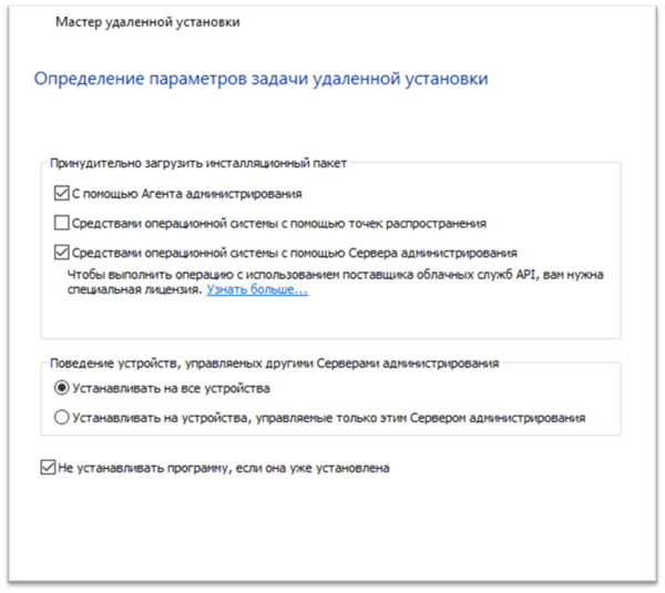

Ну этапе Определение параметров задачи удаленной установки если вы обновляете ваш парк устройств то на них уже как правило установлен Агент администрирования в таком случае вам не требуется вводить учетные данные администратора, установка будет выполнена от имени служебной УЗ агента администрирования.

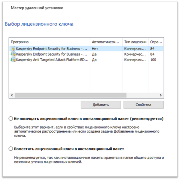

Ну этапе Выбор лицензионного ключа рекомендуется не помещать лицензионный ключ в инсталляционный пакет.

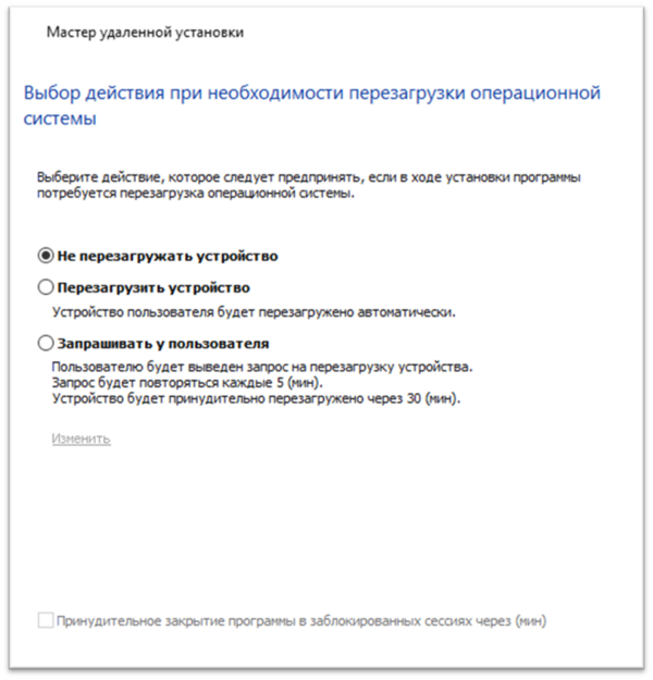

На этом этапе определяемся с необходимостью действия после установки программы
