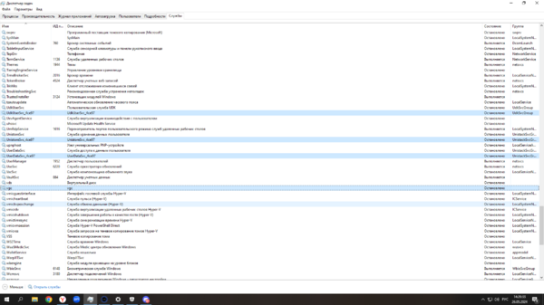

прогнал еще в Rouge, вот что он нашел, так же в службах есть куча процессов дубликатов с приписками в виде набора букв и цифр,это нормально? Так же есть четыре процесса svchost запущенных от пользователя
33 минуты назад, sova.prod123 сказал:
это не процессы, а службы, и это нормально.
Ничего плохого на скринах. Да и доверять Rogue Killer я бы не стал в принипе.
