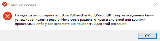

IlyaIV Опубликовано 22 мая, 2024 Автор Опубликовано 22 мая, 2024 Прикладываю Fixlog.txt p.s BITS не запустился, ругается - не все данные были записаны в реестр. Некоторые разделы открыты системой, либо не достаточно привилегий
thyrex Опубликовано 23 мая, 2024 Опубликовано 23 мая, 2024 Попробуйте в безопасном режиме, после чего в нормальном режиме загрузки сделайте новые логи Farbar.
IlyaIV Опубликовано 23 мая, 2024 Автор Опубликовано 23 мая, 2024 В безопасном режиме к сожалению так же отреагировал.
IlyaIV Опубликовано 24 мая, 2024 Автор Опубликовано 24 мая, 2024 Карту по памяти грузить перестало. Загрузка процессора 1-3%. Первоначальная проблема ушла. Спасибо большое!
