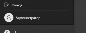

Не получается создать администратора. При создании через командную строку была ошибка при помещении пользователя в группу users или что-то такое, но когда после этого вводил команду на помещение пользователя в группу администраторов, писало, что команда выполнена успешно, хотя пользователь не создался.
На устройстве есть уже пользователь "Администратор", но я не могу зайти через него, бесконечная загрузкаimage.png.6650c4a08c5eee57ea755cbfdcaf5a65.png
Похоже, без LiveCD не обойтись. Попробуйте с помощью этого диска.
