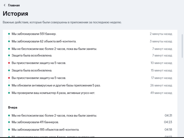

Здравствуйте. Собственно, решила установить пиратскую версию игры. В первый день, когда я это сделала, нашла в отчётах что Касперский обнаружил и (!)остановил(!) загрузку not-a-virus:HEUR:AdWare.Script.Generic. Продолжила эпопею с установкой, использовала Google Chrome с расширениями с блокировкой рекламы и VPN, отключала защиту Касперского. Установила что было нужно, включила защиту и потом заметила, что Касперский начал блокировать какие-то рекламные баннеры (преимущественно что-то связанное с Яндекс.Дзеном) и объекты веб-контента, когда я захожу и делаю какие-либо действия в браузере, (сейчас сижу только с одного Microsoft Edge, никаких расширений на нём нет. Главная страница у меня теперь отображается Яндекс), при этом, не выявляя никаких угроз. Проверяла с помощью Kaspersky Virus Removal Tool и, на всякий случай, Dr.Web CureIt!, тоже ничего не обнаружили. Может быть, я зря беспокоюсь и у меня ничего нет, а так и должно быть? Я пыталась сама решить эту проблему и даже делала откат системы на день назад, когда только первые файлы игры установила, ни к каким результатам не пришла. Прошу помощи, совета, мнения со стороны, что это такое и нормально ли это. Благодарю за уделённое внимание.

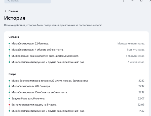

Доброе утро. Проверка никаких угроз не обнаружила, но рекламные баннеры и объекты веб-контента продолжают блокироваться. Главной страницей по прежнему высвечивается Яндекс.

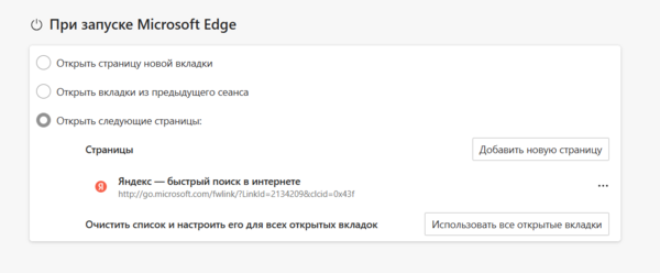

09.05.2024 в 19:51, NNN123 сказал:
А раньше была другая?
Насколько мне известно, так и должно быть по умолчанию в браузере Edge.

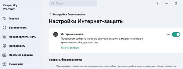

Если вы считаете, что это плохо, отключите модуль Анти-баннер.
upd. Сейчас он называется "Интернет защита"
Нет, раньше такого не было. Вот что было в параметрах, это я удалила. А вот про Анти-баннер я совершенно забыла, как говорится, слона-то я и не приметил, да....  Тогда отключу его, спасибо. Видимо, когда в первые дни копалась с этим adware, включила его. Ещё есть какие-то действия, которые нужно выполнить?
