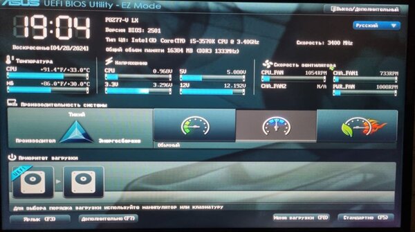

А время в BIOS меняется? при каждом очередном включении, время в нем меняется?
и дата

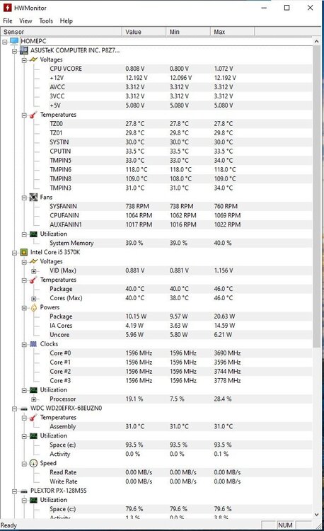

Если есть ватметр - замерить напряжение на новой батарейке, если его нет, то можно запустить программу HWMonitor и посмотреть в разделе "Voltages" (самый верхний раздел, что показывает параметр +3.3V. Должно быть во всех колонках около этого значения, не меньше.
меняется на синхронизированное. Вот до этого не синхронизировал время, а просто час прошел. В биосе 19 часов. Объективно уже 22 часа. В винде время тоже 19 часов, но плюс 2 минуты на загрузку.
Только что, Sapfira сказал:
Не знаю какой из параметров, открыл все. Вроде бы 3 везде есть.
Если в BIOS поставить правильное время и сохранить настройки, после повторного включения или перезагрузки, в BIOS будет показывать правильное время? или то , которое было до его изменения на правильное?
28 минут назад, kmscom сказал:
Поставил в биос верные настройки, подождал, включил. Время в винде верное. То есть часики продолжили тикать как надо.

давайте теперь понаблюдаем, будет ли в BIOS тикать часики правильно, то есть показывать правильное время после каждого из включений ПК
