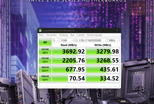

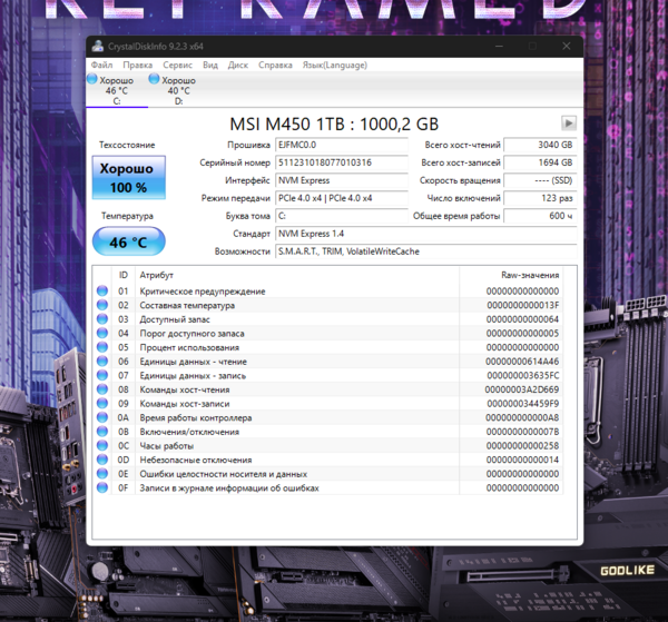

Покажите результат теста CrystalDiskMark

Вот тесты
https://disk.yandex.ru/d/h7R7njc4uszVVg
