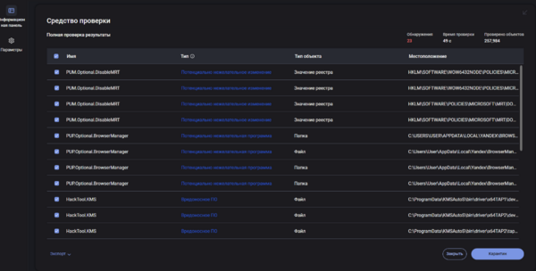

PUM.Optional.DisableMRT - можно в карантин.
PUP.Optional.BrowserManager и PUP.Optional.Yandex - ложное срабатывание на Яндекс браузер
HackTool.KMS - как вы и сами догадались, активатор вашей системы.
