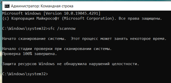

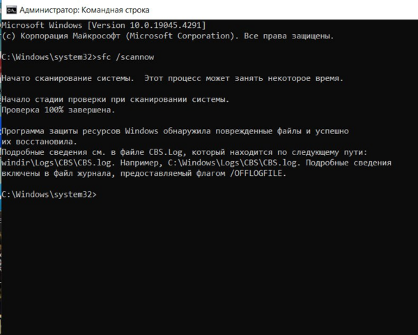

Для начала сделайте проверку системных файлов - в командной строке, запущенной от имени администратора, выполните:
sfc /scannow
Результат сканирования покажите скриншотом.

Теперь посмотрите, что с проблемой.
Если не уйдет, будем думать дальше.

Здравствуйте ещё раз! Диск и ЦП судя по диспетчеру задач больше не нагружается вроде. Но ноутбук все равно виснет даже при открытии проводника или браузера(
С чем может быть связана тогда проблема? Сканирование прошлое провела заново, пишет все ок.image_2024-04-20_23-16-38.thumb.png.e6e388a478403f8629c86a2f46e1c828.png
