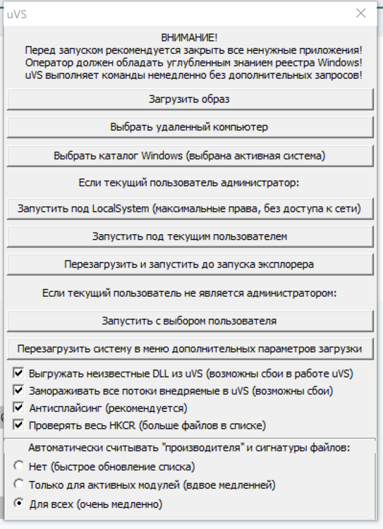

Добавьте дополнительно образ автозапуска системы в uVS.
1. Скачать архив программы можно отсюда:
ЗАпускаем start,exe от имени Администратора (если не запущен)
текущий пользователь,
В главном меню выбираем "Скрипт - выполнить скрипт из буфера обмена"
Скрипт автоматически очистит систему и перезагрузит ее.
Скрипт ниже:

Не получается найти пункт "Скрипт - выполнить скрипт из буфера обмена"
Проблема сохранилась.
При открытии "пуска" все так же через SearchApp.exe уходит пачка пакетов, на различные ip, часть не доступны, а есть всякие левые сайты который я никогда не посещал, и панели для авторизации в админке.
2024-04-06_11-34-23_log.txt
Quote
Вначале надо зайти в главное меню программы. Т.е. выбрать текущий пользователь, если запуск start.exe был от имени Администратора. (судя по логу выполнения скрипта, у вас получилось это сделать.)
