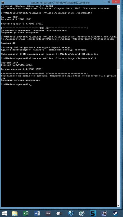

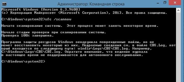

Gilf Опубликовано 5 апреля, 2024 Опубликовано 5 апреля, 2024 Здравствуйте! Компьютер стал тормозить. У меня два вопроса. 1) Я почитал похожие темы на форуме и сделал сканирование Windows. Подскажите пожалуйста, что за ошибки показывает сканирование, критично или нет? 2) На рабочем столе появилась "Новая папка". Удалить ее не получается.

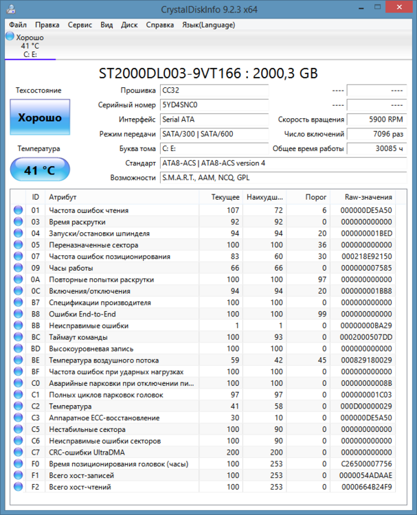

andrew75 Опубликовано 5 апреля, 2024 Опубликовано 5 апреля, 2024 (изменено) По поводу "Новой папки" попробуйте просто перезагрузиться. По поводу восстановления файлов - в командной строке, запущенной от имени администратора, выполните последовательно следующие команды: Dism.exe /Online /Cleanup-image /ScanHealth Dism.exe /Online /Cleanup-image /RestoreHealth А потом покажите SMART системного диска - https://web-development.ru/faq/22.html Изменено 5 апреля, 2024 пользователем andrew75
sputnikk Опубликовано 5 апреля, 2024 Опубликовано 5 апреля, 2024 4 часа назад, andrew75 сказал: Online Думает сервер ещё работает для 8.1? 4 часа назад, Gilf сказал: ! Компьютер стал тормозить возможно диск разрушается, поэтому ошибки, а тормоза из-за повреждения MFT. Запустите проверку диска через его штатное меню, для начала со снятыми галочками

Gilf Опубликовано 5 апреля, 2024 Автор Опубликовано 5 апреля, 2024 10 часов назад, andrew75 сказал: По поводу "Новой папки" попробуйте просто перезагрузиться. По поводу восстановления файлов - в командной строке, запущенной от имени администратора, выполните последовательно следующие команды: Dism.exe /Online /Cleanup-image /ScanHealth Dism.exe /Online /Cleanup-image /RestoreHealth А потом покажите SMART системного диска - https://web-development.ru/faq/22.html Спасибо большое! Кажется помогло. Новая папка с рабочего стола после перезагрузки исчезла. Повреждение компонентов исправлено. Теперь осталось понять, что произошло?

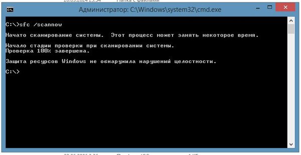

andrew75 Опубликовано 5 апреля, 2024 Опубликовано 5 апреля, 2024 А теперь запустите еще раз sfc /scannow
Gilf Опубликовано 6 апреля, 2024 Автор Опубликовано 6 апреля, 2024 16 часов назад, andrew75 сказал: А теперь запустите еще раз sfc /scannow 16 часов назад, andrew75 сказал: А теперь запустите еще раз sfc /scannow
