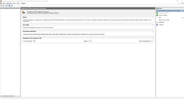

Здравствуйте. Скажите пожалуйста, когда я покупал материнскую плату TUF B450M-PLUS GAMING, Виндовс 11 ещё не было, и с коробки она в будущем её не поддерживала, спустя время я обновлял BIOS, после чего поддержка Виндовс 11 появилась. Недавно сбрасывал BIOS и переустанавливал Виндовс, как чувствовал - поставил Виндовс 10 и да, сейчас пишет что Виндовс 11 не поддерживается. Что мне нужно сделать для поддержки Виндовс 11, заново обновлять BIOS, или в BIOSе включить? Если 2-й вариант - не подскажете путь?
Если речь идет только о модуле TPM, его нужно включитьв BIOS'е.
3 часа назад, ska79 сказал:
Как я понял модуля tpm нет
Вот этого и не знаю, я вот только знаю что обновление BIOS добавляло поддержку и было всё без проблем.
1 час назад, Mark D. Pearlstone сказал:
Спасибо большое!
Сейчас попробовал 2-й вариант.
Вариант 2. Использование консоли управления (Майкрософт)
Нажмите [Клавиша Windows] + R или выберите Запустить > Выполнить.
Введите "tpm.msc" (не используйте кавычки) и нажмите кнопку ОК.
Если отображается сообщение "Не удается найти совместимый доверенный платформенный модуль", возможно, на вашем компьютере отключен доверенный платформенный модуль. Дополнительные сведения см. в статье Включение доверенного платформенного платформенного модуля или проверка сведения о поддержке изготовителя компьютера для получения инструкций по включению доверенного платформенного модуля. Если вы можете включить TPM, выполните следующий шаг, чтобы убедиться, что он является TPM 2.0.
Если появится сообщение о том, что TPM готов к использованию, проверка версию спецификации в разделе Сведения об изготовителе доверенного платформенного модуля, чтобы убедиться, что версия версии 2.0. Если значение меньше 2,0, ваше устройство не соответствует требованию Windows 11.
Показывает вот что (скрин)
