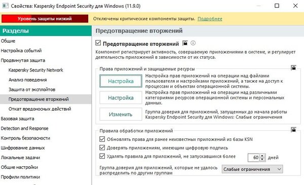

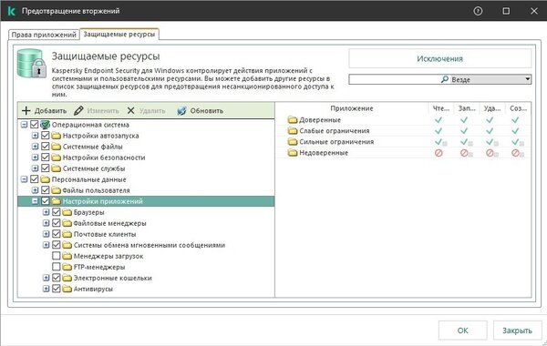

Но это касается клиентской части - Kaspersky Endpoint Security for Windows, мне же нужно внести процесс InfraSoftPhone.exe в доверенные на стороне сервера, то есть в консоли KSC 13.2. И вот здесь не пойму, как это сделать. Захожу в текущую политику для рабочих станций, далее раздел "Продвинутая защита"->"Предотвращение вторжений"->"Права приложений и защищаемые ресурсы", кнопка "Настройка прав приложений на операции над файлами". Далее вкладка "Защищаемые ресурсы", жму "Добавить"-выбираю "Файл или папка", но непонятно, что дальше. Как добавить именно процесс в исключения? Заранее спасибо.
Зайдите в общие настройки в политике, там будет пункт по исключениям и доверенному ПО
Правильно ли понимаю? (на скриншоте). Но как задать здесь именно процесс в исключение? Достаточно просто его название вбить?

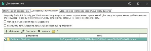

В итоге добавил путь к приложению CallCenterClient.exe - как удостовериться, что исключение применено на рабочих станциях? Там в Kaspersky Endpoint Security должно появиться в списке?
Замочек ее забудьте закрыть в политике.
Проверяйте локально, да, что приходит

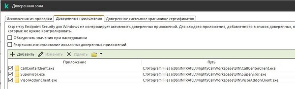

Увы, пока не удалось решить проблему - не работает агент MightyCall - не проходят звонки. Если вообще выключить Kaspersky Endpoint Security - работает. При этом Visor и SuperVisor действительно попадают в исключения и работают нормально. Что еще можно проверить в этой ситуации?

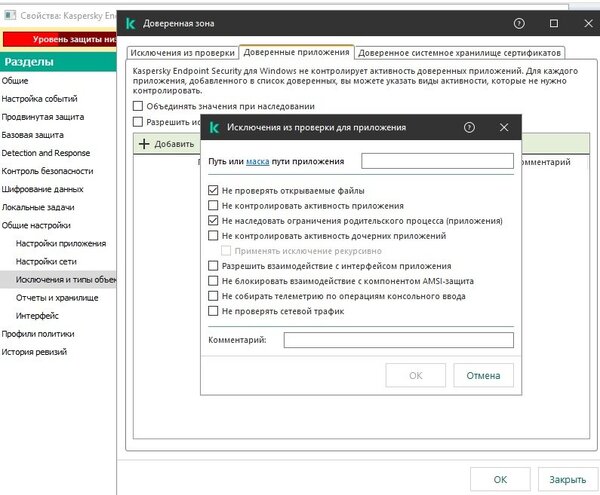

Какие галочки внутри поставили указанных пунктов?
А лучше всего в локальном отчёте сначала глянуть что блокируется
13 часов назад, oit сказал:
Вот так выставил для всех трех приложений:
28.03.2024 в 14:27, oit сказал:
Вторую галочку поставьте

Вы знаете, вот так настроил - все равно не работает. Путь к exe-файлу скопировал вроде бы правильно с рабочей станции.
Разобрались; нужно было еще один компонент внести в исключения - C:\Program Files (x86)\INFRATEL\MightyCallWorkspace\BIN\InfraSoftPhone.exe. Теперь нормально звонки проходят. В любом случае спасибо за помощь!
