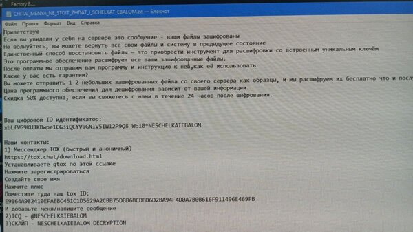

CHITAI_MENYA_NE_STOIT_ZHDAT_I_SCHELKAT_EBALOM.txtДень добрый.
Сегодня все файлы на компе оказались зашифрованными.
К файлом добавилась запись
NESCELKAIEBALOM
при попытке открытия выходит
Можете помочь?
Изменено пользователем Woodgoblin
Добавление файла сообщения
15 минут назад, Woodgoblin сказал:
NESCELKAIEBALOM
Можете помочь?
data.txt.NESCHELKAIEBALOM.txt
Только что, Woodgoblin сказал:
Addition.txt FRST.txt
До этого неполные данные были, извините

(C:\Users\Woodgoblin\Downloads\xoristdecryptor.exe ->) (Kaspersky Lab -> Kaspersky Lab AO) C:\Users\Woodgoblin\AppData\Local\Temp\{06256F54-FEF7-460C-938B-8F1BE58B8F8F}\{F1789138-C494-4838-953B-AE2E4153B52C}.exe
Xoristdecryptor не поможет, это другой тип шифровальщика: Mimic/N3Wwwv43

По расшифровке данного типа шифровальщика, к сожалению, не сможем помочь без приватного ключа.
