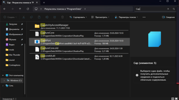

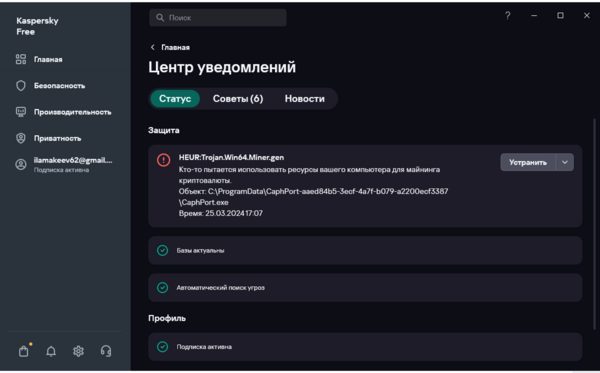

Недавно столкнулся с проблемой. После перезагрузки компьютера касперский жалуется на файл, файл находится в папке ProgramData там он не отображается(но если ввести в поиск название вируса то он виден) я пробовал удалить его антивирусом. и удалить саму папку с вирусом. и в обоих случаях это помогает, но после перезагрузки компьютера вирус восстанавливается, и антивирус снова жалуется на него.
это будет видно на скриншотах. Надеюсь на вашу помощь)

Что не сможете удалить стандартно, удалите принудительно через Geek Uninstaller
begin
 ClearQuarantineEx(true);
 TerminateProcessByName('c:\program files\wproxy\winproxy\winproxy.exe');
 QuarantineFile('c:\program files\wproxy\winproxy\winproxy.exe', '');
 QuarantineFile('C:\Users\PC\AppData\Local\Programs\3089911ba4\0a02800b51.msi', '');
 QuarantineFile('C:\Users\PC\AppData\Local\Temp\htoVCeaMJQKvVGjEs\LvQMMZAxFvmBiEB\bLlNLjb.exe', '');
 QuarantineFile('C:\WINDOWS\system32\DRIVERS\WinSetupMon.sys', '');
 QuarantineFile('c:\windows\System32\wizchain.dll', '');
 QuarantineFile('C:\WINDOWS\SysWOW64\wizchain.dll', '');
 QuarantineFileF('C:\ProgramData\CaphPort-aaed84b5-3ecf-4a7f-b079-a2200ecf3387', '*.exe, *.dll, *.sys, *.bat, *.vbs, *.ps1, *.js*, *.tmp*', true, '', 0, 0);
 QuarantineFileF('C:\ProgramData\RDP Wrapper', '*.exe, *.dll, *.sys, *.bat, *.vbs, *.ps1, *.js*, *.tmp*', true, '', 0, 0);
 DeleteSchedulerTask('basic-json-S-1-5-21-1906402056-1334264174-702930642-1003');
 DeleteSchedulerTask('C:\WINDOWS\Task\bYcBwLvphcEDuLxCDi.job');
 DeleteSchedulerTask('Microsoft\Windows\SMB\UninstallSMB1ClientTask');
 DeleteSchedulerTask('Microsoft\Windows\SMB\UninstallSMB1ServerTask');
 DeleteSchedulerTask('WProxy\WinProxy');
 DeleteFile('c:\program files\wproxy\winproxy\winproxy.exe', '');
 DeleteFile('C:\Program Files\WProxy\WinProxy\WinProxy.exe', '64');
 DeleteFile('C:\Users\PC\AppData\Local\Programs\3089911ba4\0a02800b51.msi', '64');
 DeleteFile('C:\Users\PC\AppData\Local\Temp\htoVCeaMJQKvVGjEs\LvQMMZAxFvmBiEB\bLlNLjb.exe', '32');
 DeleteFile('C:\WINDOWS\system32\DRIVERS\WinSetupMon.sys', '64');
 DeleteFile('c:\windows\System32\wizchain.dll', '');
 DeleteFile('C:\WINDOWS\SysWOW64\wizchain.dll', '64');
 DeleteService('WinSetupMon');
 DeleteFileMask('C:\ProgramData\CaphPort-aaed84b5-3ecf-4a7f-b079-a2200ecf3387', '*', true);
 DeleteFileMask('C:\ProgramData\RDP Wrapper', '*', true);
 DeleteDirectory('C:\ProgramData\CaphPort-aaed84b5-3ecf-4a7f-b079-a2200ecf3387');
 DeleteDirectory('C:\ProgramData\RDP Wrapper');
 RegKeyParamDel('HKEY_LOCAL_MACHINE', 'SYSTEM\CurrentControlSet\Services\WizAgntSvc_22cbe0\Parameters', 'ServiceDll', '64');
ExecuteSysClean;
RebootWindows(true);
end.
Компьютер перезагрузится.

Перезагрузите компьютер вручную.
Для повторной диагностики запустите снова AutoLogger. Прикрепите новый CollectionLog.

Сделал как вы сказали.
CollectionLog-2024.03.25-17.31.zip ClearLNK-2024.03.25_17.20.29.log

Хорошо, должно уже полегчать. Но сделайте ещё следующее:
  • Выделите следующий код:
    CloseProcesses:
    SystemRestore: On
    HKLM-x32\...\Run: [LogMeIn Hamachi Ui] => "C:\Games\hamachi-2-ui.exe" --auto-start (Нет файла)
    HKLM\SOFTWARE\Policies\Microsoft\Windows Defender Security Center: Ограничение <==== ВНИМАНИЕ
    GroupPolicy: Ограничение - Edge <==== ВНИМАНИЕ
    Edge HomePage: Default -> hxxps://find-it.pro/?utm_source=distr_m
    Edge DefaultSearchURL: Default -> hxxps://x-finder.pro/search?q={searchTerms}
    Edge DefaultSearchKeyword: Default -> x-finder.pro
    Edge DefaultSuggestURL: Default -> hxxps://x-finder.pro/search/suggest.php?q={searchTerms}
    C:\Users\PC\AppData\Local\Microsoft\Edge\User Data\Default\Extensions\oikgcnjambfooaigmdljblbaeelmekem
    CHR HKU\S-1-5-21-1906402056-1334264174-702930642-1003\SOFTWARE\Google\Chrome\Extensions\...\Chrome\Extension: [ldgpjdiadomhinpimgchmeembbgojnjk]

Так же, пишет что есть вирус, но файла вируса вроде нет, это может быть ошибка касперского?
Изменено пользователем Pupsik228
Кто пишет, Касперский?
Покажите новый скриншот.
Дата обнаружения вчерашняя. Проверьте, есть ли такая папка сейчас?
Сейчас папки нет, ну по крайней мере она не отображается по запросу
