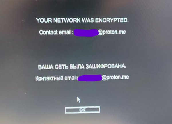

Коллеги, добрый, надеюсь хотя бы у вас день. Сегодня ночью в период 01:00-06:00 было зашифровано огромное количество пользовательских файлов. 99% ПК, которые были в сети попали под удар. Так же были поражены несколько виндовых серверов, DC, Exchange, SQL. При входе в систему хакерское стандартное приветствие-уведомление. В процессах некий closethedoor.exe, который ведёт в папку C:\Telemerty, ниже содержимое папки, если необходимо залью запароленный архив в облако. Во вложении 2 файла: исходный и зашифрованый. Стандартные дешифраторы касперского не помогли. Надеюсь на вашу помощь.

Небольшой апдейт, на большинстве машин в C:\Telemetry только два файла: 516e258c1926e8719cd3679c7212cb56.og и closethedoor.exe. Набор пожирнее оказался на сервере SQL и некоторых пк пользователей. Возможно closethedoor.exe просто подчищает всё.

Имя зашифрованного файла изменили? можете указать оригинальное имязашифрованного файла. Еще лучше несколько зашифрованных файлов в архиве. Если нужна будет пара, запросим пару чистый-зашифрованный.
добавьте всю папку в архив с паролем virus, загрузите архив на облачный диск и дайте ссылку на скачивание в ЛС
57 минут назад, safety сказал:
Файлы перезаписываются с тем же именем, просто с флешки достали исходный.
