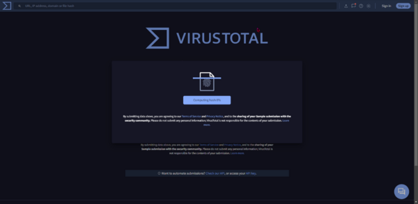

Висит окно Computing Hash и ничего не происходит.
Заражённым компьютером пользуюсь через удалённый рабочий стол. Как только перенёс на свой основной - касперский начал ругаться, что это троян
