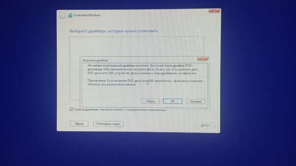

zxcw0nty Опубликовано 7 марта, 2024 Опубликовано 7 марта, 2024 Хочу скачать Винду, столкнулся с такой проблемой, на компьютере если что вирусы. Также ещё черный экран при включении. Много BSOD. Ошибка такая при установке Windows: Загрузить драйвер. Не найден необходимый драйвер носителя. Это может быть драйвер DVD-дисковода, USB-накопителя или жёсткого диска. Если у вас есть компакт-диск, DVD-диск или USB устройство флеш памяти с этим драйвером вставьте его. Примечание. Если вставлен DVD диск или USB накопитель с файлами установки Windows его можно пока что извлечь

andrew75 Опубликовано 7 марта, 2024 Опубликовано 7 марта, 2024 (изменено) @zxcw0nty, какой Windows ставите? На каком этапе эта ошибка? Покажите скриншот или фотографию с ошибкой. Изменено 7 марта, 2024 пользователем andrew75

andrew75 Опубликовано 7 марта, 2024 Опубликовано 7 марта, 2024 (изменено) Скорее всего нужны драйвера Intel Rapid Storage Technology. Вам нужно скачать их с сайта производителя материнской платы или ноутбука, записать на флешку и загрузить там где вы сделали скриншот. Примерно так, как написано в этой статье - https://www.asus.com/ru/support/faq/1044458/ Изменено 7 марта, 2024 пользователем andrew75 1
