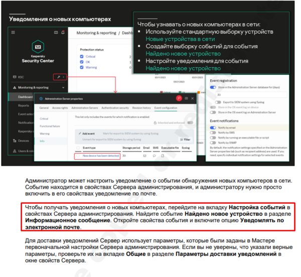

Есть событие сервера администрирования которое так и называется "Найдено новое устройство"
немного непонятна задача получения данного списка ... какая цель преследуется в итоге ? для чего вам этот список и почему именно важно получение его без KSC ?
можно настроить отправку этого события в SIEM по Syslog ... например... или просто на почту ответственному администратору ... но это не будет список ... это будет просто набор событий.

Цель простая - SIEM уведомит о необходимости переместить не распределенное устройство в группу администрирования.
ну если так просто
Об экспорте событий - https://support.kaspersky.com/KSC/14.2/ru-RU/151330_1.htm
или еще проще отправка уведомления на почту ...
Если хотите немного ускорить процесс, облегчить  рутину посмотрите на эти статьи ...
Правила перемещения устройств - https://support.kaspersky.com/KSC/14.2/ru-RU/155195.htm
Автоматическая установка программ на устройства группы администрирования - https://support.kaspersky.com/KSC/14.2/ru-RU/4626.htm
по сути можно настроить "механизм" так что новые устройства (без агента администрирования) будут при помощи правила перемещаться в специальную группу администрирования к которой привязана задача автоматическая установка агента администрирования.
после чего администратору остановится только разобрать"вновь прибывших", установить на них защитное решение, и определить в группу с необходимой политикой.

К сожалению в описании событий Сервера администрирования (https://support.kaspersky.com/KSC/14/ru-RU/177083.htm) событие "Найдено новое устройство" не описано... (((
Наверное речь шла о событии ? "
Обнаружено новое устройство
4100
KLSRV_EVENT_HOSTS_NEW_DETECTED
