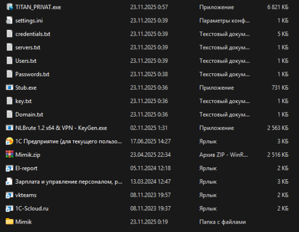

Добрый день 23 ноября атакованы два компьютера. Один из компьютеров зашифрован. А другой удалось отключить, судя по всему, до того, как вирус доработал до конца. Во вложении скриншот с папкой, в которую распаковались файлы вируса на том компьютере, который в итоге не был зашифрован. Среди прочего там есть файл key.txt. Есть ли шанс с помощью этих файлов восстановить какие-то данные?

Откройте новую тему в данном разделе, не пишете в чужой теме, тем более что у вас совсем другой тип шифровальщика.
