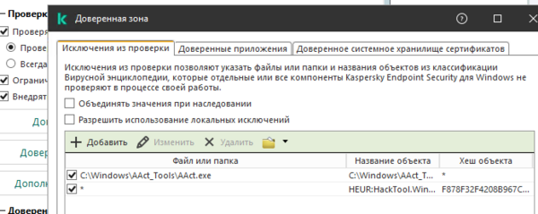

Вот как сделано у меня:
Подскажите, что я сделал не так, потому что угрозы под видом этих продуктов все равно находятся?!

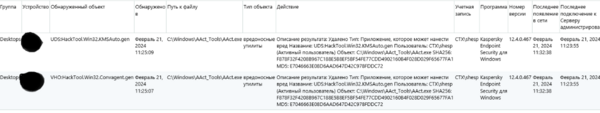

Логи вот такие:
Наверно проще и безопаснее будет исключить файл по контрольным суммам, судя по логам.

2 часа назад, setwolk сказал:
добавлено
По скрину видно, что неверно добавили.
Название объекта как раз должно быть названием вашего детекта, а не путь
Изменено пользователем oit
4 минуты назад, oit сказал:
То есть Вы имеете ввиду "Обнаруженный объект" к примеру: UDS:HackTool.Win32.KMSAuto.gen ???
Я правильно понял что это надо добавлять во вкладку "Исключение из проверки", а не в приложения?
32 минуты назад, setwolk сказал:
Да
Да
А всегда надо прописывать хэш?
Нет. Это ещё один доп фильтр. Если нужно хеш и/или вердикт
