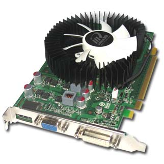

Перестал работать DVI порт на моей виде карточке (жефорце 240) после того как я воткнул её воткнул в компьютер описанный тут http://forum.kasperskyclub.ru/index.php?showtopic=44187
При подключение монитора к этому порту начинается загрузка Windows когда значок на черном экране, но у  значка windows странные цвета как бы мерцание после этого только черный экран.
Собственно что делать?

Скорее всего, не будет загрузка удачной. DVI у тебя не работает еще до загрузки ОС. У меня была такая же фигня на видеокарте Ge Force 9500 GT. У нее только два DVI порта без VGA. Подключал монитор через переходник DVI-VGA к одному из портов и получал искажение цветности изображения или вовсе не было изображения. Переключался на другой порт и все нормально работало.

а порт на видеокарте разве один?

На встроенной видео карте нет DVI.
Проблема в том что не работает только DVI порт, а если использовать VGA то не возможно использовать совместно с ним HDMI
