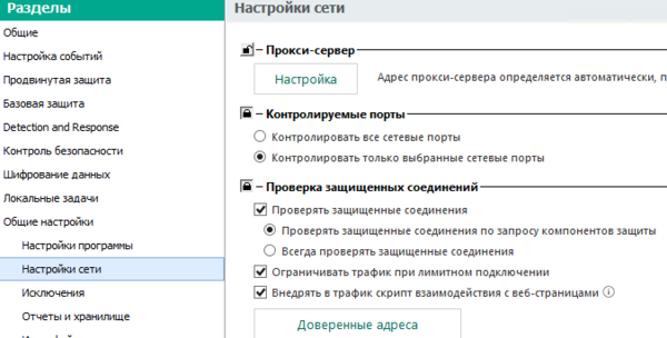

есть отчет о работе "Веб-контроля", однако для нормального формировании нужно сделать несколько вещей.
В политике KES

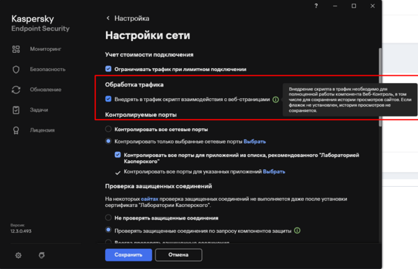

1. Раздел "Общие" --> "Настройка сети",
- должен быть включен чек бокс "проверка защищенных соединений
- чек бокс "Внедрять скрипт ...."

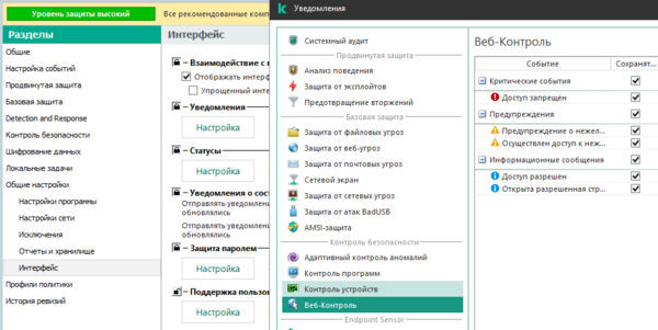

нет сейчас доступа к серверу поэтому скрин из клиента ...но думаю понятно будет ...

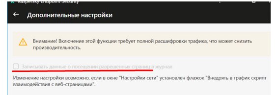

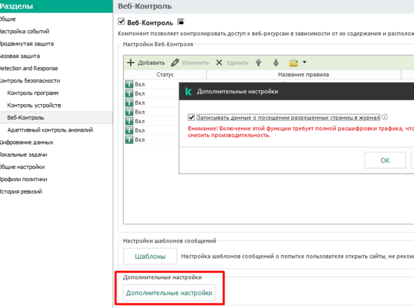

2. На закладке "Веб-контроль" в разделе "Дополнительно" (в самом низу ) - установить чек бокс

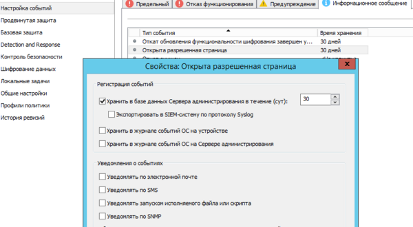

3. В разделе "События" включить пересылку на сервер KSC события "Открыта разрешенная ссылка"
Последние возможно избыточно, поправите если ошибаюсь ...
после применения политика к клиентам данные будут отсылаться на сервер KSC и можно будет построить отчет , однако есть два "НО"

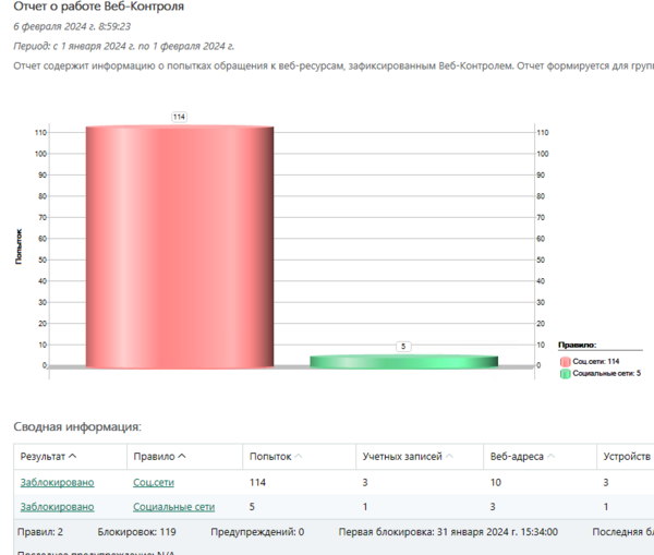

где ещё что посмотреть?
отчёт идёт только о заблокированных
вот такая выборка даёт тоже 0

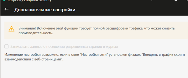

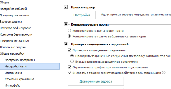

эти чекбоксы я с клиента не могу кликать.
при этом в пользовательском интерфейсе отчёт есть
еще раз все перепроверите по инструкции ... у вас на скрине не включена функция
да, и я не могу включить эту функцию. на клиенте в принципе мало что можно включить/отключить. он же управляется из центра. да и в принципе как то не правильно ходить по клиентам и вручную делать настройки, они же подключены к центру. подскажите где в центре это включить?
ещё, вы ссылаетесь на версию kes 12.4 а у меня 11,6. может ещё в этом проблема?
2 часа назад, korsun сказал:
все верно ... вы должны менять настройки в политике KES в тех же местах ...
у меня нет под рукой KSC, я вам в самом начале об этом сказал ... все настройки надо сделать в политике KES на KSC
да, нашёл такую штуку.
только это валится не в отчёт вебконтроля, а в события
но и так нормально.
