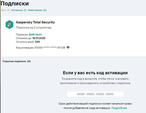

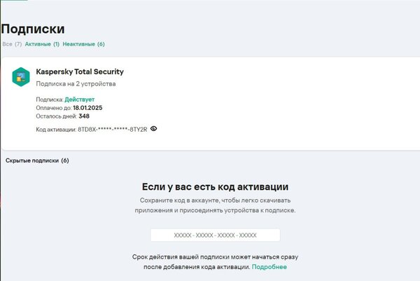

Зашёл сейчас в My Kaspersky у меня нет подключенных устройств. Я не знаю как это может быть, неделю назад был виден ноут. Они удалили всё.

Лицензия есть, устройства исчезли.
У вас программа активировалась, но в личном кабинете устройств нет или активация программы пропала?
А на самих устройствах покажите привязку к вашему кабинету.
