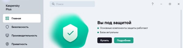

Марк- Опубликовано 5 февраля, 2024 Автор Опубликовано 5 февраля, 2024 Вот что вы просили MPLog-20240204-194336.log MPDetection-20240204-194336.log Если что забыл как Касперский называется мой, но там есть фотка интерфейса

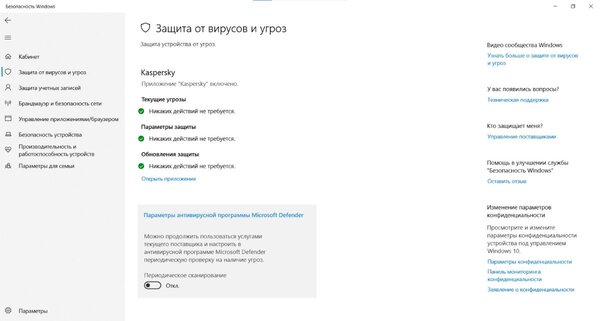

andrew75 Опубликовано 5 февраля, 2024 Опубликовано 5 февраля, 2024 Вобщем не морочьте другим и, главное, себе голову. Все у вас нормально. Defender отключен, поскольку запущен Касперский. Система при запуске определяет, что Defender в настройках отключен и останавливает процесс. По крайней мере, я так понимаю. Цитата Product disabled...Stopping service 2024-02-04T16:43:36.652Z Task(-DisableService) launched as PPL process 2024-02-04T16:43:36.746Z Service stop requested (ServiceError: 0x0). Calling CleanupMpService ... Microsoft Defender Antivirus (77BDAF73-B396-481F-9042-AD358843EC24) Log Stopped On 02-04-2024 19:43:36 (Exit Code = 0x0) Цитата «Выход с кодом 0 (0x0)» — это обычный код выхода по умолчанию, когда программа завершает выполнение без каких-либо ошибок https://learn.microsoft.com/en-us/archive/msdn-technet-forums/f77c00ca-7e16-454d-b69d-4ac145ef9e25 2
Марк- Опубликовано 7 февраля, 2024 Автор Опубликовано 7 февраля, 2024 По началу думал, что вы правы, но потом заметил функцию периодического сканирования во вкладке защита от вирусов и угроз. И у меня не получается ее запустить, не просто же функция добавлена. Так что возможно дело не в другом антивирусе.
andrew75 Опубликовано 7 февраля, 2024 Опубликовано 7 февраля, 2024 Вам это действительно так необходимо? Тогда начните с проверки системных файлов. 47 минут назад, Марк- сказал: потом заметил функцию периодического сканирования во вкладке защита от вирусов и угроз. И у меня не получается ее запустить а что происходит при попытке включения?
Марк- Опубликовано 7 февраля, 2024 Автор Опубликовано 7 февраля, 2024 При попытке сразу же отключается
