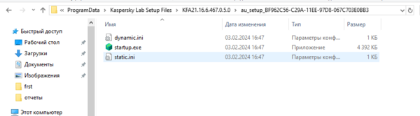

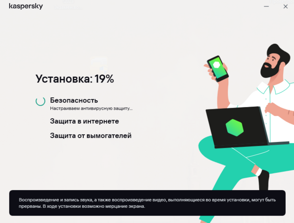

после выполнения команды "sfc /scannow". Установка началась, однако после требуемой перезагрузки прервалась на 78%. Файлы в "C:\ProgramData\Kaspersky Lab Setup Files" появились. Скрины прилагаю

Это уже чисто системная проблема. Причину которой можно искать долго и безуспешно.
Так что обновление системы думаю лучший вариант.
