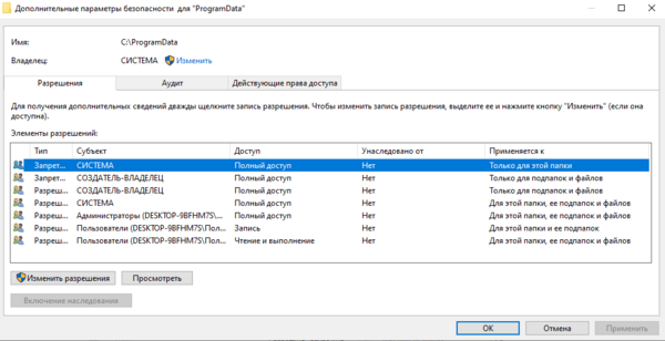

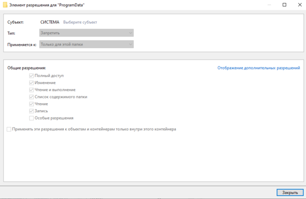

@conrad, по вашему последнему скриншоту - запрета на особые разрешения для Системы быть не должно.

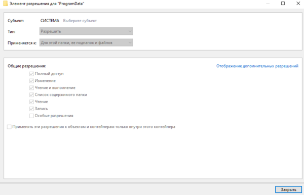

Нажмите внизу кнопку дополнительно и покажите скриншот (Для Системы).

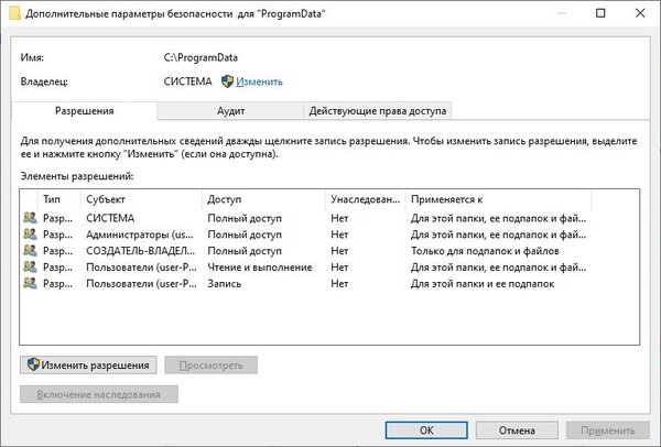

Должно быть так:
То есть надо убрать два верхних запрета.
Теперь перезагрузитесь на всякий случай и попробуйте установить антивирус.

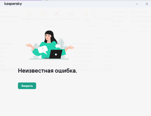

все равно ошибка. Пробовал и с рабочего стола и с папки запускать
Изменено пользователем conrad
Ошибка та же.
