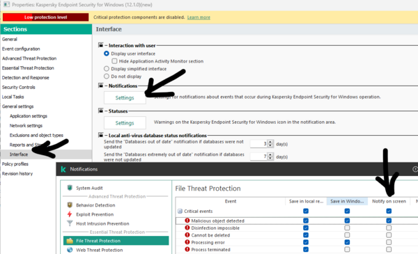

   Подскажите как сделать чтобы сотрудникам не приходили никакие уведомления в принципе в kes , особенно по поводу вирусов, а капали лишь в KSC
 Уведомления такого рода :
Условно сотрудник работает за устройством и словил вирус - сам кес никак не показывает что у пользователя вирус, но в KSC это отображалось бы
Заранее спасибо!
Приветствую!
В политике KES можете убрать галочки по уведомлениям на экран.
