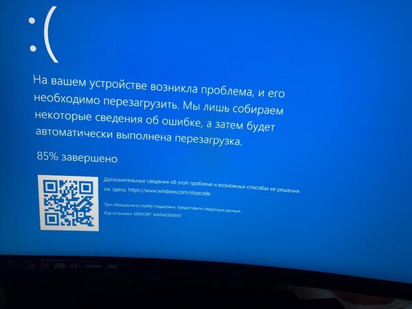

выполнил отдельно скрипт и включился синий экран смерти(

Возможно не по теме, но из-за чего может быть такое?
это при выключении компа , в итоге он просто перезапускается
