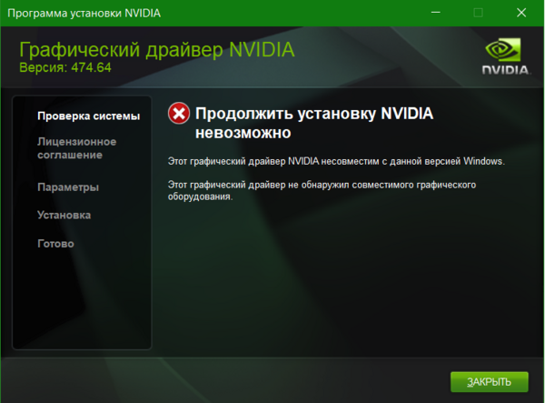

ska79 Опубликовано 10 января, 2024 Опубликовано 10 января, 2024 (изменено) Видеокарта msi geforce gt730. Не обновляются драйвера скачанные с сайта нвидиа - несовместимы с ОС выдают при попытке установить. Видеокарта определяется пк и работает. установлены старые драйвера нвидиа. В чём причина несовместимости драйверов? выбираю драйвер для ос вин 10, разрядность ос верная. Пробовал удалял драйвер, затем ребут, установка снова пишет о несовместимости. В итоге из ЦО поставил драйвер аж 2018 года Изменено 10 января, 2024 пользователем ska79

andrew75 Опубликовано 11 января, 2024 Опубликовано 11 января, 2024 (изменено) А вы видеокарту правильно выбираете? Там когда переходите на страницу загрузки можно посмотреть полный список оборудования, который поддерживает эта версия драйвера. Причем надо учитывать десктопная это версия или мобильная. А если карта не от самой NVIDIA, то стандартный драйвер может не подойти и надо скачивать на сайте производителя видеокарты. Это чаще всего бывает с ноутбучными версиями. Изменено 11 января, 2024 пользователем andrew75
Ummitium Опубликовано 11 января, 2024 Опубликовано 11 января, 2024 (изменено) С этой картой старый драйвер и надо ставить. Если карта работает, то обновлять ничего не надо. Изменено 11 января, 2024 пользователем Ummitium 1 1
andrew75 Опубликовано 11 января, 2024 Опубликовано 11 января, 2024 Для старых видеокарт драйвера лучше не обновлять. Ничего нового для них не делают. И не факт, что новые драйвера на них проверяются. 1
Ummitium Опубликовано 11 января, 2024 Опубликовано 11 января, 2024 Сам недавно сталкивался с таким. Для работы 2к монитора через hdmi воткнул старенькую видеокарту Gigabyte Radeon R7 270. Windows установила новый AMD драйвер 2022 года и начались глюкии в виде временного отсутствия изображения после загрузки логотипа Windows. Установил AMD драйвер 2016 года, который предлагается с сайта Gigabyte и монитор заработал, как надо без пропадания изображения. Через специальную утилиту отключил автоматическое обновление видеодрайвера.
