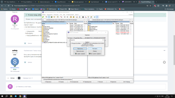

Есть у вас установленные файловые менеджеры? total commander или far
пробуйте один из менеджеров запустить от имени Администратора и выполнить удаление папки по 2 сценарию очистки журнала обнаружений дефендера.
8 минут назад, safety сказал:
Выдает ошибку, что нет доступа запуск через администратора был
Только что, rda сказал:
image.thumb.png.33bb879cd78a031ca09dadae25f500aa.pngimage.thumb.png.eac60b60be1c12645897691aff66d468.png

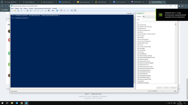

ок, а оболочку Powershell запускали под Администратором в первом сценарии?
4 минуты назад, safety сказал:
Вот запуск от администратора, прошло? Или нет, не совсем понятно
Возможно все выполнилось, завтра можно будет проверить, когда сутки пройдут.
