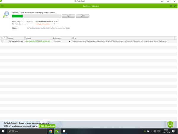

      Поймал вирусняк, открывает edge при заходе в систему, Dr.web его обнаруживает, но удалить его не может, пишет "ошибка лечения". называется NET:MALWARE.URL. UPD. веб перестал его обнаруживать, но проблема никуда не делась

      Здравствуйте, нашел через Dr.Web Cureit вирус который невозможно вылечить.

      Подцепиил вирус NET:MALWARE.URL

      Проверяла комп с помощью доктор веб курейт, выдал данный вирус, вылечить не получается.

      Поймал вирус. NET:MALWARE.URL. Начал нагружать проводник, несильно - 20-25%, но заметно. Dr.Web CureIt нашел, но при попытке вылечить пометил как Неизвестная ошибка. Не знаю, что делать, буду благодарен за помощь.
