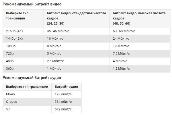

Кому что. Если не качать торренты, то и 100 много.
Для Ютуба:
Для интернет телевидения, то есть просмотр каналов не через антенный вход, а через сетевой кабель.
Провайдер, которым я пользуюсь, вообще анонсирует скорость  до 2 гигабит в сек https://vk.com/wall-20785629_811748
Это все больше маркетинг, чем реальная необходимость.
