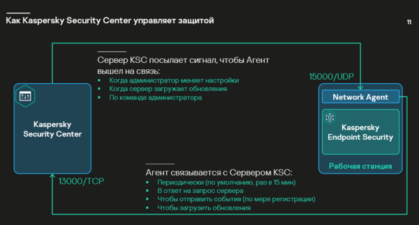

агент взаимодействует с сервером на TCP 13000 (или 14000) - связь устанавливает агент - то есть TCP 13000 (14000) на стороне сервера
сервер посылает UDP на 15000 для того что бы заставить агента подключится - то есnь UDP 15000 на стороне клиента

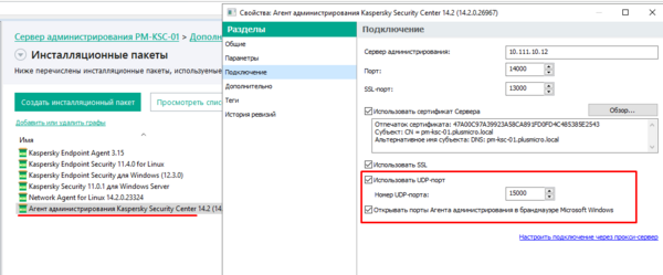

первоначально на клиенте порты открываются при установки агента ... и это указывается в сыром пакете

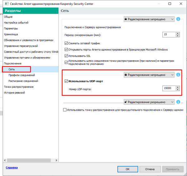

второе это в политике для Агента администрирования ...

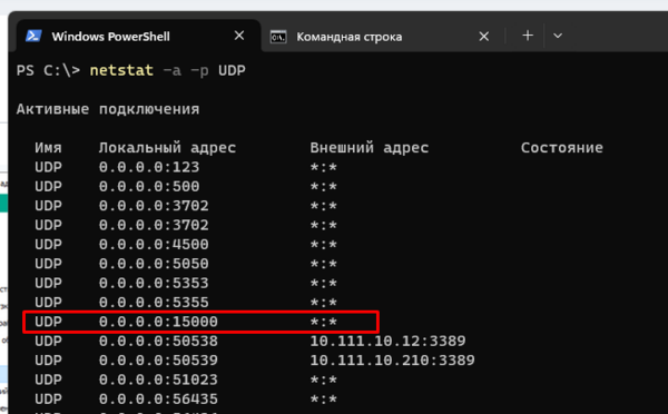

на стороне клиента можно посмотреть слушает ли порт например командой  - netstat -a -p UDP

Спасибо за развёрнутый ответ, но если по команде netstat -a -p UDP нет порта UDP, все идут в инет читают как создать дополнительное правило открытия порта, создают это правило, опять выполняют команду netstat, но опять же в списке нет порта 15000, т.к. нет программы которая его слушает. Т.е. должен быть запущен агент, т.е. должна быть запущена служба агента, т.е. устройство должно быть в группе управляемых т.е.  и т.д.
Какая длинная получается цепочка, может надо начинать не с конца, а начала.. Ну я после долгих мытарств(у меня ещё под админом не выгружался avp никакими способами, нет доступа, а перегружать сервер нельзя), всё же я запустил службу агента и порт появился (UDP port 15000 (unknown service): LISTENING or FILTERED) т.е. не просто LISTENING, а обрабатывается фаерволом..

Все верно ... слушает порт агент...если он не запущен то и порт не подымается ... создание правила в фаерволе не подымает порт ...а только делает его доступным для работы ...когда включен агент.
