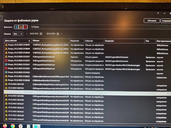

Тоже KES 12 пропустил шифровальщик .kann. Решения нет на данный момент?

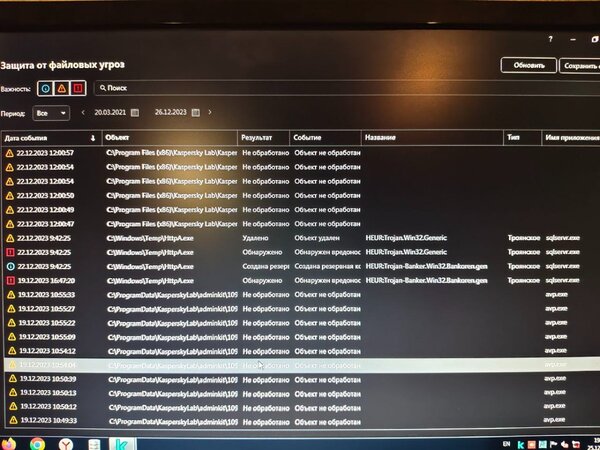

После срабатывания KES на компе и его лечения с перезагрузкой прогонял KVRT и CureIt - ничего не нашли.
Возможно в текстовой форме сохранить данный журнал? Так как часть информации на рисунке скрыта.
