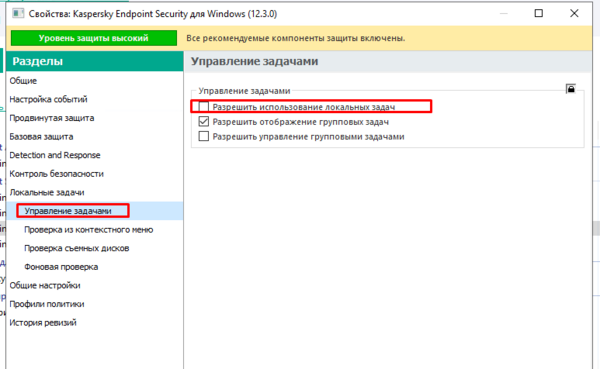

Здравствуйте, в  KSC отмечена опция запрета выполнения локальных задач, поэтому создаю групповую задачу обновления. Захожу в свойства устройства, проверяю результаты и вижу, что на одном устройстве в группе  локальная задача обновления выполняется вместе с групповой в одно и то же время, и происходит сбой(на других устройствах в этой группе нет).. При просмотре настроек касп. на локальном компе, то настройки задаются KSC Как отключить локальную задачу обновления в KSC на этом устройстве.?
18 минут назад, Ser_S сказал:
вы имеете введу вот это ? (я просто опции запрета не знаю :))
вероятнее всего на вашем проблемном устройстве политика все же не применилась ... так как при работе под политикой (при тех настройках что на моем скрине) задачи не должны быть видны пользователю. Нуи при работе под политикой локальные задачи также отключаются.
либо вы отключили действия политики на этом устройстве через контекстное меню в трее
в этом случаи локальные задачи становятся доступны для настройки и запуска ...
Здравствуйте, да, именно такие, как на вашем скриншоте, настройки локальных задач у меня установлены в KSC.
На локальн. комп. пункты меню про политику и защиту заблокированы. Также на локальн. комп. локальных задач не видно, только в задачах групповая задача проверки и в обновлениях, групповая задача обновления.
Теперь переходим в KSC, там видны обе задачи(локальная и групповая) и видны результаты выполнения этих двух задач. Но в данном случае меня интересует только локальная и групповая задача обновления.
 так понимаю тут смотрим ...
по сути их можно игнорировать потому как они по умолчанию не настроены, и когда применяются групповые задачи локальные не должны работать ...
однако возможно вы ее руками сами настроили для этого устройства (только зачем?) ... тогда просто через свойства локальной задачи на клиентском устройстве (отключите политику на время что бы увидеть ее) переведите расписание запуска на "вручную" и проверьте ...

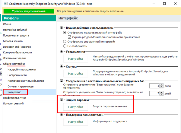

22 минуты назад, Ser_S сказал:
не активные,серые ? это значить что у вас нет пароля на отключение защиты в политике KES ... установите ... а то в принципе кто угодно может просто нажать выход ... и плакала ваша безопасность ...
Спасибо, да, не активные, сейчас включу защиту паролем и проверю расписание запуска.
