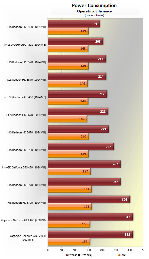

 Здесь http://www.u-sm.ru/index.php/obzoryi-i-stati/byudzhetnyie-voynyi-srazhenie-13-nedorogih-videokart.html сказано, что энергопотребление в простое у HD 6750 составляет 149 ватт. Такое может быть, если тепловыделение под нагрузкой заявлено в 86 ватт?
Тут, насколько я понял, потребление меряется не в ваттах, а в условных попугаях, используемых программой FurMark, либо берется общее энергопотребление стенда, на котором тестируются видеокарты.

От 16 до 95 Ватт.
Спасибо. На сайте ДНС указано 108 ватт при стоковых частотах. Получается кпд в 20%.
У схожей 6770 нашел данные в 18 и 108 ватт соответственно.
@sputnikk, 6750 это карты 5750 после ребрендинга. Туда добавили аппаратный декодер Blu-ray 3D.
Так что ориентируемся на 5750 по энергопотреблению.
@sputnikk, смотрите обзоры на грамотных сайтах.
Вот, например, хороший материал
Энергопотребление всего системного блока с видеокартой HD 6750 в режиме 2D (или "простой"): 153 Ватта
Энергопотребление всего системного блока с видеокартой HD 6750 в режиме 3D (или "нагрузка"): 370 Ватт
