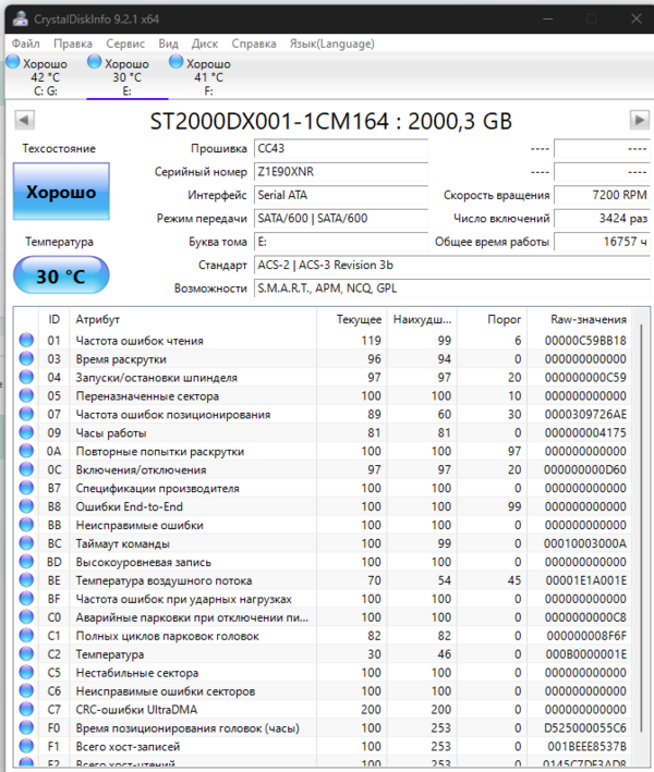

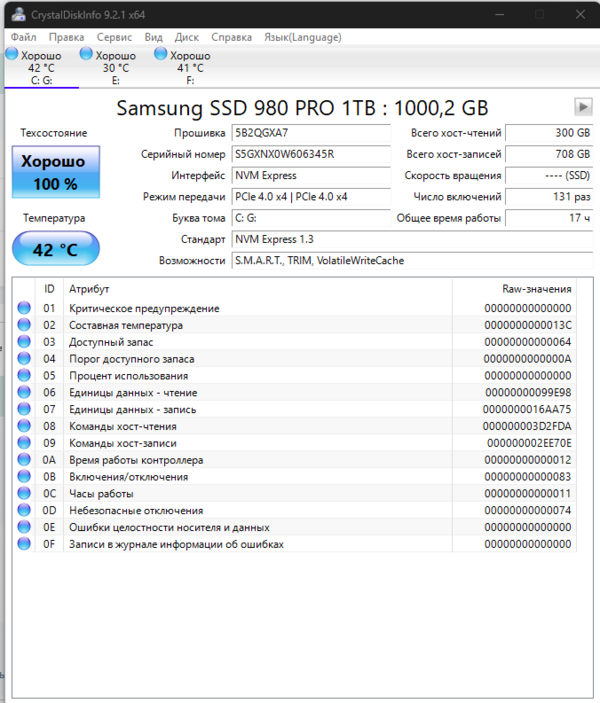

SMART-ы дисков еще покажите

SMART'ы ниже.

image.thumb.png.62c7575fd33457bda7c175cabd78353a.pngimage.thumb.png.4931958a24191fff46a10bd49572662e.pngimage.thumb.png.9067611f142bbf014e742814312d4656.png
