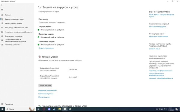

Нажмите на кнопку для открытия центра безопасности; В новом меню выберите пункт «Защита от вирусов и угроз»; Нажмите «Журнал сканирования»; Нажмите «Угрозы в карантине», чтобы раскрыть весь список.
проверьте, есть ли возможность именно удалить файл из карантина.
это сделайте, и покажите что на скриншоте Windefender

Извините но нет возможности попасть в журнал ни вашим способом ни другими. Нет кнопки угрозы в карантине.
В левой части антивируса написано: "защита от вирусов и угроз", зайдите сюда и здесь сделайте скрин,
Изменено пользователем safety
После перехода в журнал сканирования возможности попасть в карантин нет так как нет пункта «Угрозы в карантине». Также при попытке перехода через проводник требуют доступ. При попытке его получить в конечном итоге я попадаю на в ситуацию изображённую на 3 картинке. Ничего изменить я не могу.
Проверьте дату записей обнаружений в экране "защита от вирусов и угроз". На скринах даты указаны от16 дек.2023г
Есть ли там сейчас более свежие записи?

Нет. Он всё время показывает одно число.
Всплывающие окна с детектированием в Windefender появляются периодически, после всех чисток и проверок?
