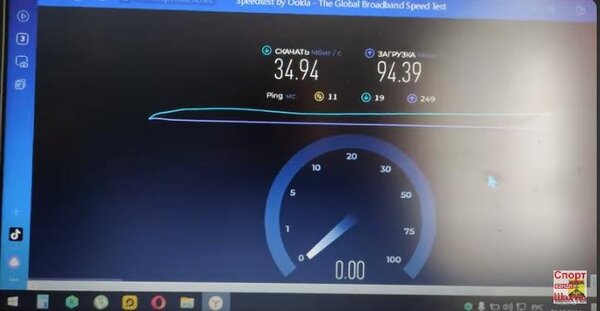

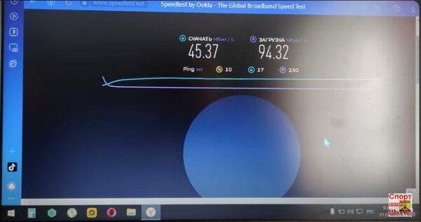

kmscom Опубликовано 1 февраля, 2024 Опубликовано 1 февраля, 2024 45 минут назад, wall2024 сказал: скорость сразу в два раза увеличивается вы лукавите, вот кадры с вашего же видео с касперским вот данные после выполнения выхода из касперского и то что падение скорости происходит, это понятно и ожидаемо, но не в два раза. и как вы заметили, скорость зависит не только от наличия или отсутствия касперского, но и от загруженности серверов. @wall2024 рекомендую также ознакомиться со статьей https://support.kaspersky.ru/common/error/other/9042

andrew75 Опубликовано 1 февраля, 2024 Опубликовано 1 февраля, 2024 Сказки это все. На первом скриншоте Касперский запущен, на втором выгружен. Компьютер подключен 100Mb кабелем. Так что в обоих случаях это по сути физический максимум. Спойлер
