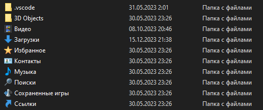

они не уходят никуда, так же висят
image.thumb.png.8202733be8584e6a1fab6d0094c252ff.pngесли что вот это все этот вирус
Уточните, пож., диск A: - это что? Так присвоена буква логическому диску?
A - это локальный диск, а Disc это я перенес эти файлы, что бы место на системном не занималось
