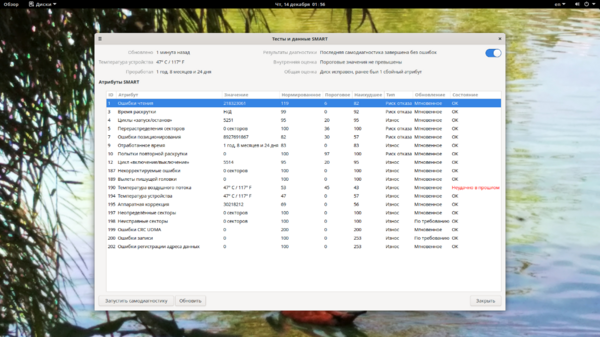

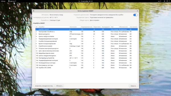

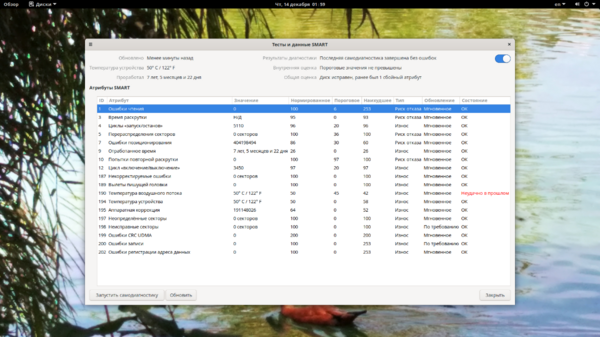

по смарту и версии каспера позже, оси стоят на разных дисках, одному менее года, сейчас эти два на которых стояли вин10-32 отключил, на третьем поставил редос и вин10-32, настраиваю, наполняю
13.12.2023 в 22:53, Олегл сказал:
прогнал короткую самодиагностику всех трёх дисков gnome-disk-utility 3.38.0 UDisks 2.8.4 (сборка от 2.8.4), без замечаний, каспер у которого виновс фрамеворк потерял - Kaspersky Security Cloud 21.3 (21.3.10.391) с обновлениями, свежепоставленный вид10-32 пока работает нормально, за исключением его требования разрешить вносить изменения в сетевые подключения  при моей попытке программно отключить сеть, свежеустановленный касперфри 21.15.8.493 угроз не видит, в т.ч. при проверке диска с той виндой где всё криво
