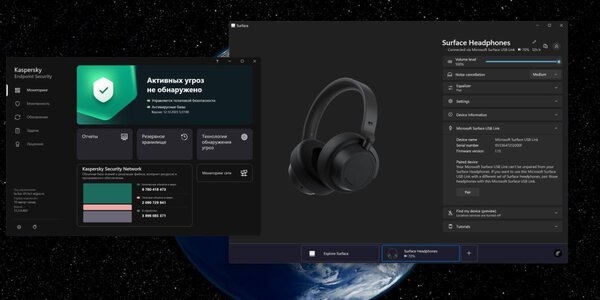

Eugene.Anokhin Опубликовано 12 декабря, 2023 Опубликовано 12 декабря, 2023 После установки Kaspersky Endpoint Security блокируется работа приложения Microsoft Surface в среде на предмет определения устройств подключенных через Microsoft Surface USB Link Как это исправить ? После установки KES до перезагрузки ПК После перезагрузки ПК Сообщение от модератора kmscom Тема перемещена из раздела Помощь по персональным продуктам

Eugene.Anokhin Опубликовано 18 декабря, 2023 Автор Опубликовано 18 декабря, 2023 Приложение - компонент MS Windows Похоже KIS блокирует USB устройство Microsoft Surface USB Link Как и где объяснить системе о том что этим не надо заниматься ?
Eugene.Anokhin Опубликовано 26 декабря, 2023 Автор Опубликовано 26 декабря, 2023 (изменено) Upd. Полное отключение KES политиками на рабочей станции Windows 11 не приводит к разблокировке устройства, при этом USB устройство восстанавливает работоспособность после полного удаления KES из операционной системы. Получается данная ситуация из-за ошибок где-то в самом ядре Kaspersky Endpoint Security (версия 12.3.0.493) Изменено 26 декабря, 2023 пользователем Eugene.Anokhin
