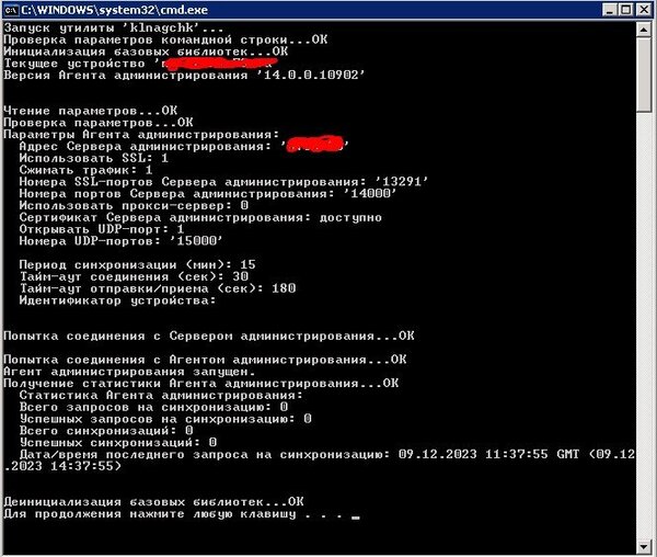

KSC 14 криво видит win server 2003 на которых установлен агент и KES
Сервер KSC 14. Есть 2 сервера на базе windows server 2003, на них без проблем встали агент 14.0.0.10902 и KSWS 11.0.0.480, однако в консоли отображается, что агент не запущен, проверяю на сервере связь агента и сервера - связь есть
(@echo off
cd "c:\Program Files\Kaspersky Lab\NetworkAgent" && klnagchk.exe
pause
Может есть какие-то нюансы для windows server 2003?
Прикладываю вывод проверки связи с агента с сервером и то что отображается в консоли администрирования, там еще числится старая версия
