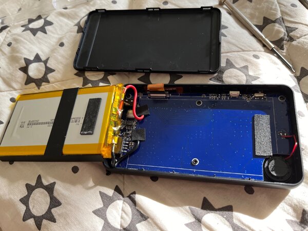

За неделю пользования детьми приставки, перестала нормально работать кнопка со стрелкой вправо. То работает, то на мгновение перестает. А это одна из основных кнопок в этой приставке=)
Кто нибудь её разбирал? А то там ни одного винтика нет. А ковырять наобум - боюсь сломать

качество не очень получается у нее за такую цену. я не разбирал пока что, но если винтов нет, то на защелках, которые могут при вскрытии просто сломаться.

Надоела плохая работа кнопок «вправо» и «В», решил разобрать. Задняя крышка держится на 9 защелках. Почистил кнопки спиртом (но мало помогло, т.к. кнопки оказались микротактовыми, жаль не сфоткал).
Также обнаружил, что АКБ стоит на 8000 mAH, хотя заявлена ёмкость 10000 mAH
