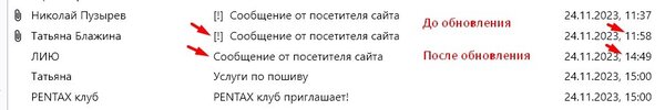

После сегодняшнего обновления Standard перестал работать модуль антиспама - не добавляется метка в Тему спамовских писем. Модуль анти-спам в настройках включен, все фильтры остались прежними и включены. Перезагрузка компа не помогает. Куда копать?

Почтовый клиент - Mozilla Thunderbird. Но это не важно, поскольку метку спама добавляет (точнее, уже не добавляет) именно Касперский.
Вот скрин, как было до обновления (добавлялась метка [!]) и после (ничего не добавляется).
