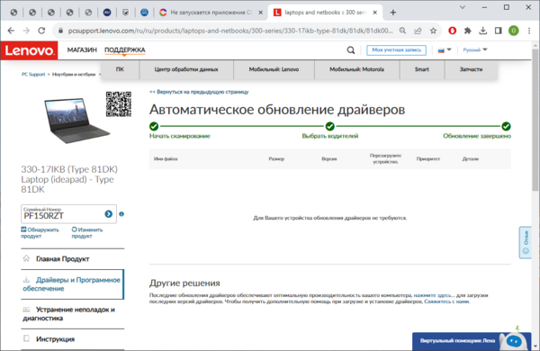

Обновил все драйвера через сайт Lenovo. VipNET нужен. Обновлю. Да, VMware тоже иногда "вылетает". CCleaner переставлял несколько раз - не помогает
