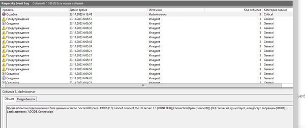

Здравствуйте, иногда, например и сегодня, вышло сообщение что-то типа "не удалось подключиться к серверу администрирования localhost 13291", естественно я полез в просмотр событий.
Сервер, на котором установлен KSC, перегрузился, и начался запуск служб Каспера
Attempt to start Kaspersky Web Server...
Служба прокси-сервера активации "Лаборатории Касперского" запускается…
Kaspersky Web Server has been started.
Служба прокси-сервера активации "Лаборатории Касперского" запущена
Программа 'Kaspersky Endpoint Security для Windows' остановлена.(не понятно почему)
Агент Центра обновления Windows готов.
Агент администрирования 14.2.0.26967 (a) запущен.
Далее идут предупреждения, что-то типа
#1192 Неверное разрешение IP: IP-адрес ***.***.***.100 разрешен в имена устройств (), но ни одно из них не может быть разрешено обратно в IP-адрес ***.***.***.100.
Ну это роутер и надо ли с этим предупреждением, что-делать, пока не понятно
Далее
Программа 'Kaspersky Endpoint Security для Windows' запущена (Всё таки запустился)
И вот она ошибка
Время попытки подключения к базе данных истекло после 600 (сек).. #1966 (17) Cannot connect the DB server: 17 '[DBNETLIB][ConnectionOpen (Connect()).]SQL Server не существует, или доступ запрещен.{08001};' LastStatement='ADODB.Connection'
Ну что я делаю, перегружаю сервер, и вроде бы уже без ошибок и к серверу подключиться удаётся. Я думаю это из-за того, что MS SQL сервер ещё не готов и лежит, когда к нему начинает тыкаться каспер.
Вот как сделать, чтоб KSC вначале проверил, что сервер поднялся, а потом начинать к нему подключаться?
Я думаю это не баг, а фича.
Спасибо за ответ, не важно как это назвать, важно как это можно решить. И почему когда бд уже поднята, всё равно не подключается к серверу администрирования, может как-то можно перезапустить в том же порядке все службы KSC
Потому что ему нужно время на инициализацию. В зависимости от размера базы данных этот процесс может занимать разное время.
