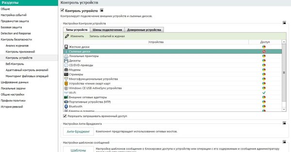

Установлен Kaspersky Security Center 14.2. В политике включен контроль устройств и запрещен доступ к съемным носителям.
Запрет не отрабатывает, любая флэшка при подключении работает в обычном режиме, то есть доступ разрешен. Хотя в KES отрабатывает автоматическая проверка флэш-носителей, запрет остановки проверки.
На компьютерах установлен KES 11.7 и 11.4.
Помогите разобраться.

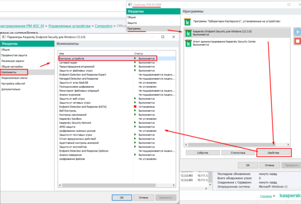

1. Проверьте что на устройство, на котором тестируете функционал, распространяется именно эта политика и что параметры применялись ... в интерфейсе KES на устройстве ...
2. В свойствах устройства на KSC, проверьте ...установлен ли вообще компонент "контроль устройств", и запущен ли он ...
да, действительно, компонент не запущен, написано - не установлен.  Есть пара компьютеров с kes 11.6 - там этот компонент установлен и выполняется. Можно ли как-то его установить/добавить для версии kes 11.7 ?
4 минуты назад, МаркМанагер сказал:
Можно ...
задача - Изменение состава компонентов"
выберите ВСЕ компоненты которые теперь должны работать на устройстве, все что было + то что вам нужно ... а не только 1один нужный вам ... иначе он все удалит и один только оставит. а то были случаи ...
и все же начните процесс обновления продукта до актуальных версий
Спасибо огромное. Видел эту задачу, но не стал запускать, затупил.
